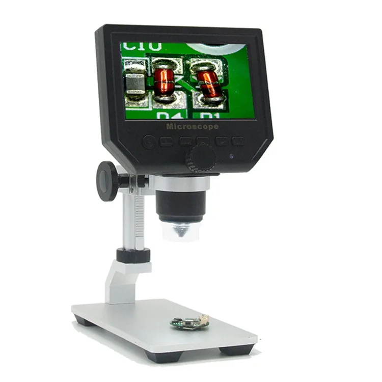

До сих пор пользовался вот таким, но он неудобен. Хочу заказать что-то вроде такого. Чтобы обязательно с собственным дисплеем, мог записывать фото и видео на карту памяти и чтобы был устойчивый. Кто-нибудь пользовался подобным? Нормальная вещь? Или на что-то другое обратить внимание?

Таки первый вариант скорее пародия или игрушка, чем инструмент , только для понимания как оно работает.
На второй пока нет достоверной информации, хотя картинки и цена вкусные .

Вот хороший вариант, наверное, но кто готов такие деньги на это потратить?

Мне кажется это хороший вариант на "посмотреть". А на "паять" - уже не так удобен.
