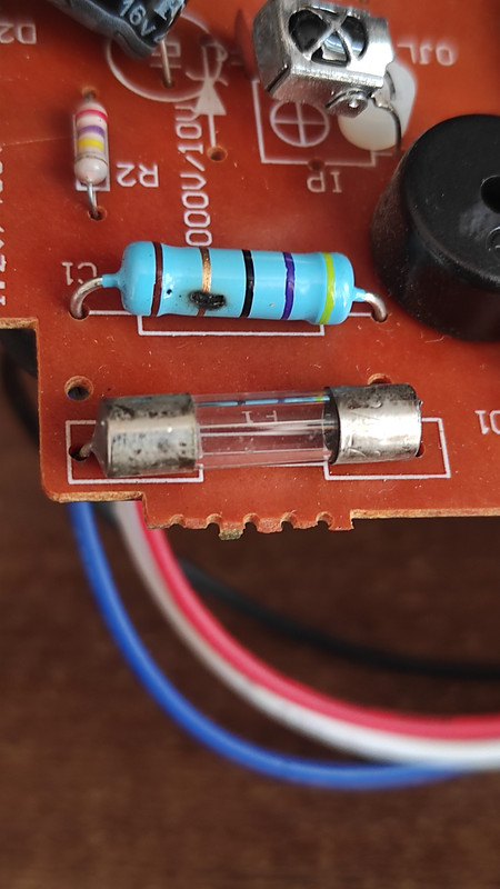

ну справа, вот такая штука, там отверстие есть.
звуки при переключении опций выдает, попискивает, да )
вобщем придется фото всей платы сделать) для разъяснений китайской схемотехники)

Чуть выше и левее пищалки ( обозначение IP ) - похоже на ИК-приемник

Почему резистор обозначен как С1 ??

с какой стороны ни глянуть, а получается 47 Ом 2Вт. Без фото обратной стороны в голове не укладывается.
Сообщение от Eddy71
потому что под резистором на одном из фото видна надпись R1

Дополнительное кольцо после золотого/серебряного часто означает резистор-предохранитель или пожаробезопасный, или огнестойкий...

Или проволочный. Или ТКС.

Сообщение от j-Roger
Вложение 183580
да ИК-приемник. есть управление с пульта.

Big_Mouse, по-моему, последнее кольцо, означает точность. Коричневый = 1%.

Не обязательно. Big_Mouse дело пишет.
Сообщение от GarryZZ
Ф-ф-фух... хоть где-то китайцы не накосячили...

Сообщение от dimmich
последнее кольцо
коричневый - 100 ppm/C, а точность - золотистый.
Исправляю. Сбрехнул. Золотистый - множитель "десять в минус первой".
