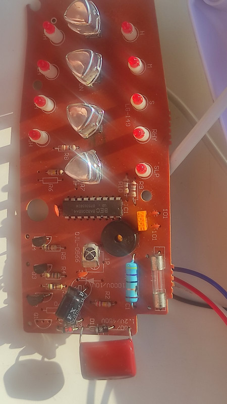

Это что-то другое
Это я обшибнулся, поторопившись. Исправляю.
Коричневый - 1% и рядом колонка с сотней "ппм"
Сообщение от ForcePoint
Зачем указывать ppm при точности 5%?
Это "тёплое с мягким". Проценты - отклонение реальной величины от номинала, а "ппм-ы" - температурная стабильность. Почему не может быть стабильным резюк, изготовленный с допятипроцентным отклонением от номинала? Пятипроцентные МЛТ грел паяльником, ожидая от них поведения термистора - а вот вам хрен! Отклонение оказалось настолько незначительным, что я на это забил.
